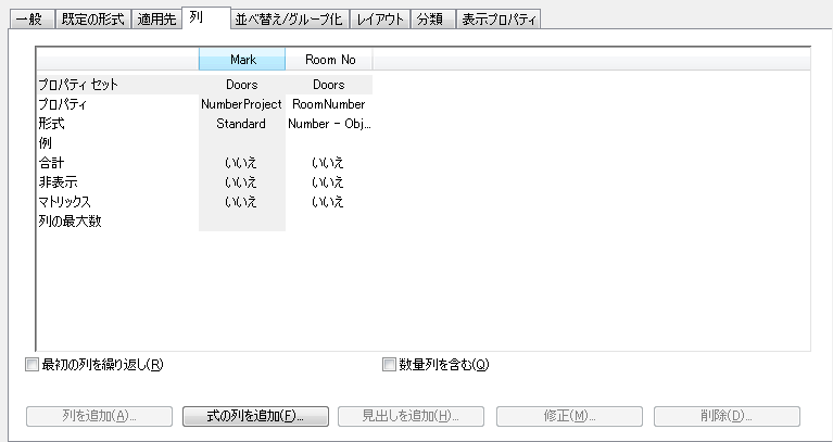

集計表スタイルから作成された集計表でレポートする各プロパティの列を追加するには、次の手順を実行します。
各列には、プロパティ セット内の 1 つのプロパティの値が入ります。 指定するプロパティのプロパティ セット定義が図面に存在しないと、プロパティの列を作成できません。
また、列を追加する前に、集計表スタイルが適用されるオブジェクトを指定する必要があります。
をクリックします. スタイル マネージャが表示され、ツリー ビューに現在の図面が展開されて表示されます。

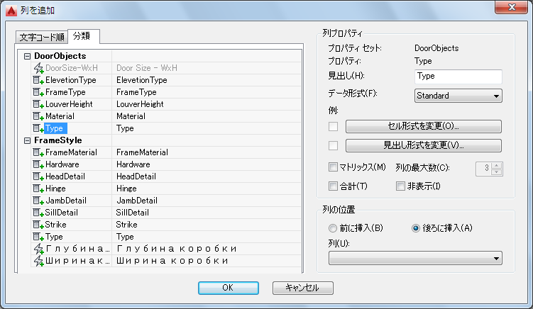

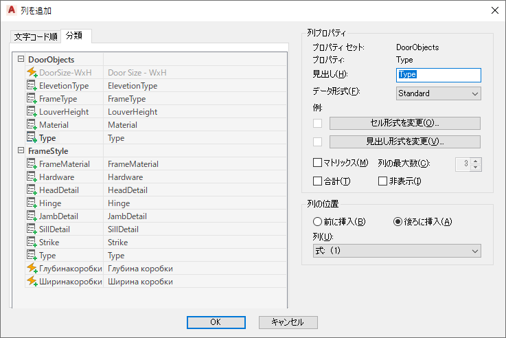

[列を追加]ワークシートが開きます。
別の列に対して指定済みのプロパティは、プロパティ一覧に表示されません。

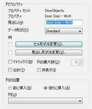

列見出しの既定値テキストは、プロパティの説明です。
ここで選択したデータ形式と、このプロパティに対するプロパティ セット定義の形式が一致しない場合は、選択したデータ形式が優先されます。また、プロパティ セット定義に格納されているフォーマット済みの値はすべて、この列について選択したデータ形式に変換されて表示されます。
| 次の操作を行いたい場合... | 次のように操作します... |
| この列のセルに形式と方向を指定するには | [セル形式を変更]をクリックして、この列のデータ セルにのみ適用される形式の設定を指定します。 |
| 列の見出しに形式と方向を指定するには | [見出し形式を変更]をクリックして、この列のデータ セルにのみ適用される形式の設定を指定します。 |
| 列の値でマトリックス形式を使用するには | [マトリックス]を選択し、選択したプロパティの値をレポートするために使用する列の最大数を入力します。 |
| この列で、すべての値の合計値をレポートするには | [合計]を選択します。 |
| 図面内のビューから列を非表示にするには | [非表示]を選択します。 |
