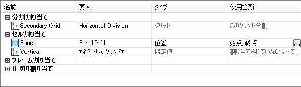

  1. [管理]タブ[スタイルと表示]パネル[スタイル マネージャ]をクリックします .
  2. [建築オブジェクト]を展開し、[カーテン ウォール ユニット スタイル]を展開します。
  3. カーテン ウォール ユニット スタイルを選択します。
  4. [デザイン規則]タブをクリックします。
  5. 左ペインで、グリッドを選択します。
  6. フレーム割り当てを選択します。
    フレーム エッジを指定できるのは、[位置]のみです。
  7. [使用個所]列をクリックし、その行の右端にある選択の[...]ボタンをクリックします。
    フレームの位置を指定
  8. この割り当てを使用するエッジ(左、右、上、下)を選択して、[OK]をクリックします。

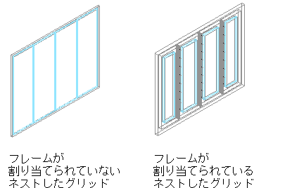

    ネストしたグリッドにフレームを割り当てる
    複数の定義を同じフレーム エッジに割り当てることはできません。複数の定義を割り当てると、そのエッジに最後に割り当てた定義が使用されます。
