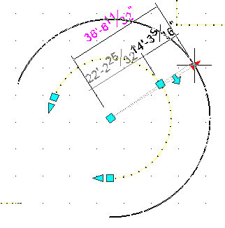

グリップで曲線カーテン ウォールの半径を変更するには、次の手順を実行します。
カーテン ウォールを選択します。
[曲線半径]グリップを選択して、目的の半径値が表示されるまでグリップを移動し、1 回クリックします。
注:
グリップを移動すると、元の半径の値、新しい半径の値、およびその 2 つの値の差が表示されます。
グリップを選択してから、カーテン ウォールの半径の新しい値を入力することもできます。
