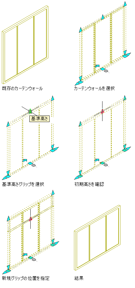

グリップでカーテン ウォールの基準高さを変更するには、次の手順を実行します。
カーテン ウォールを選択します。
基準高さグリップを選択し、目的の高さの値が表示されるまでグリップを移動して、1 回クリックします。
注:
グリップを移動すると、元の基準高さの値、新しい基準高さの値、およびその 2 つの値の差が表示されます。
グリップを選択してから、カーテン ウォールの基準高さの新しい値を入力することもできます。
