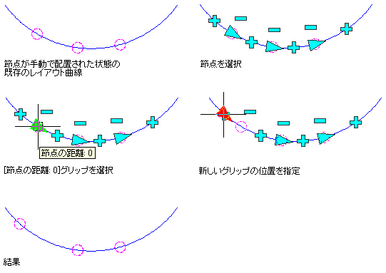

この手順を使用して、手動節点配置で、レイアウト曲線上に配置された節点の位置を変更できます。
グリッドを使用してレイアウト曲線の節点位置を変更する
節点固定の 1 つを選択して、レイアウト曲線を選択します。
[節点距離]グリップをクリックします。
グリップを希望の場所に移動してクリックするか、コマンド ラインに値を入力して[Enter]]を押します。
右クリックして[すべて選択解除]をクリックします。グリップがオフに切り替わります。
