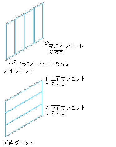

    次の操作を行いたい場合... 次のように操作します
    カーテン ウォール基準線の始点から最初のセルの開始端までの距離を水平グリッドに指定するには [始点オフセット]に値を入力します。
    カーテン ウォール基準線の終点から最後のセルの終端までの距離を水平グリッドに指定するには [終点オフセット]に値を入力します。
    カーテン ウォールのフロア ラインから最初のセルの開始端までの距離を垂直グリッドに指定するには [下面オフセット]に値を入力します。
    カーテン ウォールのルーフ ラインから一番上のセルの終端までの距離を垂直グリッドに指定するには [上面オフセット]に値を入力します。
