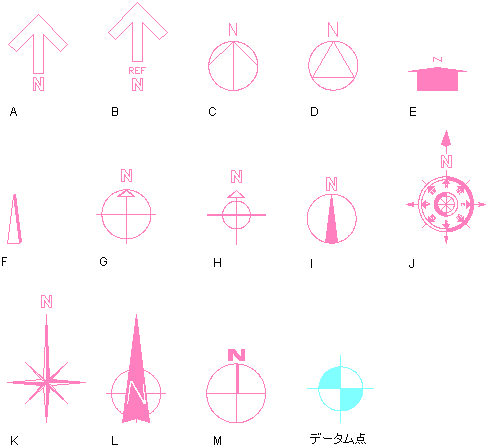

真北矢印とデータム点の注釈は、図面内で方向を定義するために使用されます。これらの注釈は、従来は DesignCenter のコンテンツ ブロックとして使用できましたが、ツール パレットおよびコンテンツ ブラウザのツールを介して使用できるようになりました。
真北矢印シンボルとデータム点シンボル
