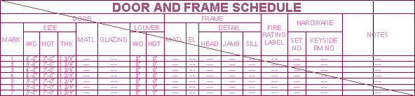

オブジェクト、オブジェクト スタイル、またはアタッチされたプロパティ セット データが変更されているのに集計が更新されていない場合、期限切れマーカーが表示されないようにするには、次の手順を実行します。 期限切れマーカーは既定で表示されます。
図面の[一般]集計表示レベルで期限切れマーカー表示コンポーネントをオンにすると、集計に線が引かれ、集計機能が追跡している情報が変更されていることを示します。 たとえば、集計で追跡しているオブジェクトを移動したり、除去した場合やオブジェクトの寸法を編集した場合は、集計に線が引かれます。 この線は、集計を更新すると削除されます。
期限切れの集計を表示
