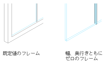

ヒント: フレーム エッジを除去し、面材を調整してフレームによって占められた空間を埋めるには、幅と奥行きがともに 0 (ゼロ)のフレーム定義を作成します。次に、除去するフレーム エッジにその定義を割り当てます。これは、仕切りなしガラスの状態を表現する場合のように面材をマイター接続する上で必要です。
組合せ窓のフレームの幅と奥行きにゼロを指定する
