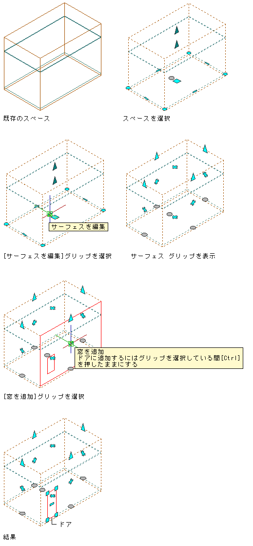

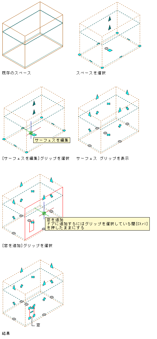

  1. サーフェスの開口部を追加するスペースを選択して、[サーフェスを編集]グリップをクリックします。
  2. 開口部を追加するサーフェスの[窓を追加]グリップをクリックします。 既定では、窓の開口部が作成されます。
    ドアを追加するには、[Ctrl]を押しながら[窓を追加]グリップをクリックします。 ドアは床サーフェスの上に配置されます。
  3. 完了したら、[サーフェスの編集を終了]グリップをクリックします。

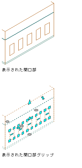

    注: 開口部を押し出し 3D スペースの天井または床サーフェスに追加すると、常にスペース ジオメトリの下面のサーフェスまたは上面のサーフェスに作成されます。開口部の位置は、スペースの位置合わせの影響を受けません。
    注: サーフェス編集モードを終了しても開口部が表示されない場合は、表示コンポーネントのサーフェス コンポーネントがスペース スタイルまたはスペース オブジェクト表示プロパティでアクティブになっていません。
