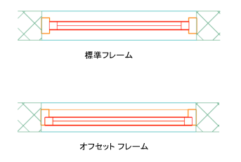

  10. [フレーム]領域で、次のようにフレーム タイプを指定します。
    • [標準]: 標準位置にフレームを表示します。
    • [オフセット]: フレームをオリジナル位置からのオフセットに指定します。

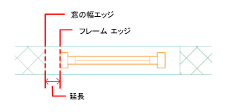

  11. [延長]領域で、[A - 延長]の値を指定します。
    延長は、窓の幅エッジとフレーム エッジ間の距離です。
