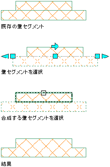

選択した壁の輪郭を合成するには、次の操作を実行します。 合成しても、壁を自動的にクリーンアップすることはできませんが、この操作は、短い壁セグメントが密集しているような状況で役に立ちます。
壁セグメントを合成
  1. 合成する壁を選択します。
  2. [壁]タブ[クリーンアップ]パネル[壁の合成条件を追加]をクリックします.
  3. 最初に選択した壁と合成する別の壁を選択して、[Enter]を押します。
    ヒント: 合成した壁を確認するには、[診断]表示レベルをオンにします。壁を選択し、[壁]タブ[クリーンアップ]パネル[位置合わせ表示]をクリックします。 合成条件を追加した壁を選択します。 元の壁と、その壁と合成された各壁とが円弧によって結び付けられます。
