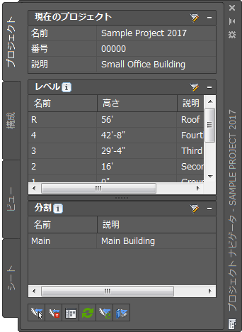

プロジェクト ナビゲータ パレットの[プロジェクト]タブには、プロジェクト全体に関係する情報を入力します。
[プロジェクト]タブでは、次の操作を実行できます。
- プロジェクトのプロパティを変更します。
- レベルを追加、変更、削除する。
- 分割を追加、変更、削除する。
- プロジェクト ブラウザを起動する。
- コンテンツ ブラウザを起動してプロジェクト ライブラリにアクセスする。
- 現在のプロジェクトを閉じます。
- プロジェクトを更新します。
- プロジェクトを、プロジェクト標準スタイルおよび表示設定と同期します。
- プロジェクト標準を有効にして設定します。
