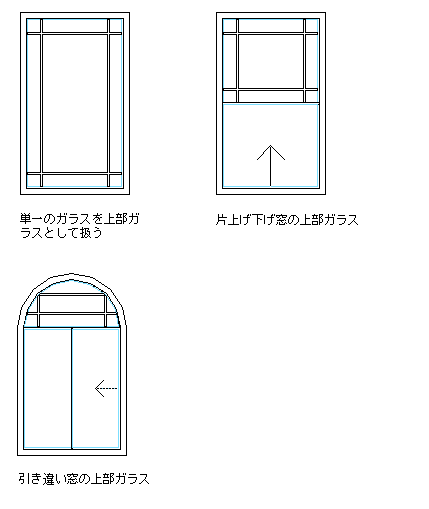

プレイリー 9 区切りパターンは、すべての窓形状と「通り抜け」以外のすべての窓タイプに適用できます。
プレイリー 9 区切りパターンの組子を指定
次の場所に組子を適用したい場合... | 次のように操作します |
最上部のサッシだけに組子を適用するには | [窓ガラス]で[上]を選択します。組子を単一のサッシに適用する場合も[上]を選択します。 |
すべてのサッシに組子を適用するには | [窓ガラス]で、[その他]を選択して、[すべて]を選択します。 |

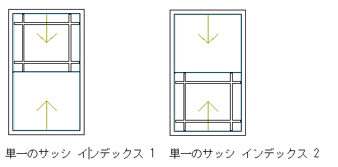

個々のサッシ コンポーネントに組子を適用するには | [窓ガラス]で[その他]を選択します。[片開き]を選択し、ウィンドウ サッシのインデックス番号を指定します。サッシは、左下コーナーから反時計回りにインデックスが付いています。 |
プレイリー 9 区切り組子の最上部のサッシを指定
プレイリー 9 区切り組子を単一のサッシ コンポーネントに指定

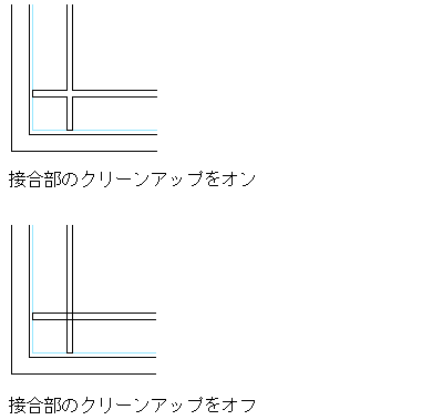

組子の交点をコーナーに変換するには | [組子]で[接合部をクリーンアップ]を選択します。 |
すべての組子を接合部がクリーンアップされた 1 つのボディに変換するには | [組子]で[ボディに変換]を選択します。 |
プレイリー 9 区切り組子の接合部のクリーンアップを指定

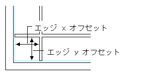

プレイリー 9 区切りパターンの組子で、エッジの X オフセットと Y オフセットを指定
