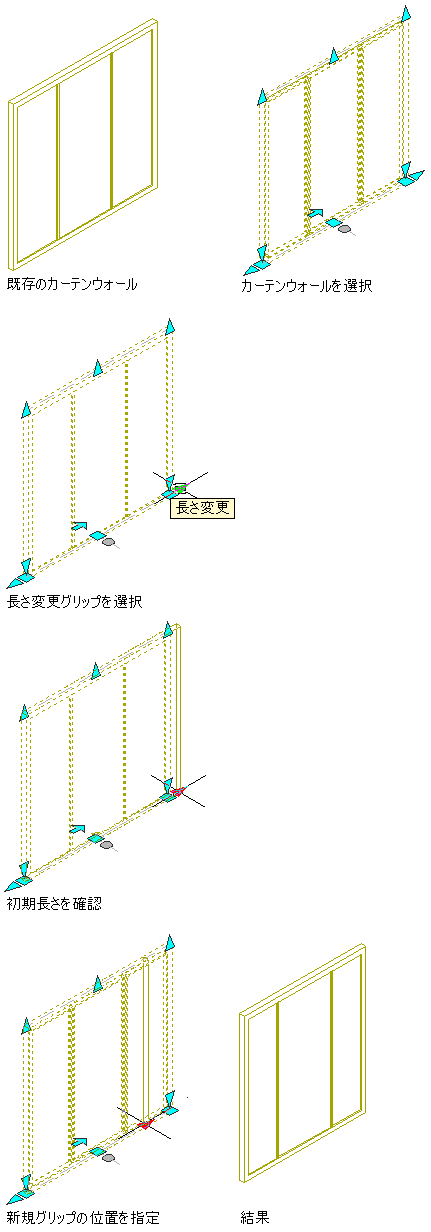

グリップでカーテン ウォールの長さを変更するには、次の手順を実行します。
カーテン ウォールを選択します。
[長さ変更]グリップを選択して、目的の長さの値が表示されるまでグリップを移動し、1 回クリックします。
注:
グリップを移動すると、元の長さの値、新しい長さの値、およびその 2 つの値の差が表示されます。
グリップを選択してから、カーテン ウォールの長さの新しい値を入力することもできます。
