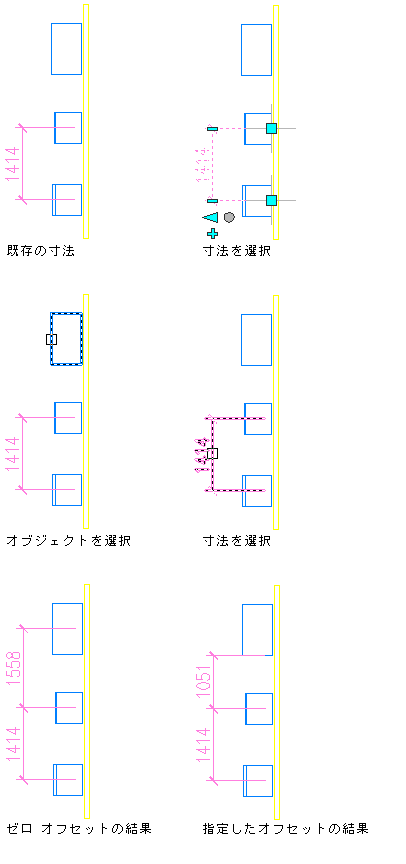

指定した点からの自動調整寸法を AEC 寸法に追加するには
OSNAP がオンになっていることを確認します。
自動調整ポイントを追加する AEC 寸法を選択し、
[AEC 寸法]タブ
[修正]パネル
[寸法補助線を追加]
検索
をクリックします。
寸法を記入する AEC オブジェクトの OSNAP 点を選択します。
注:
AutoCAD オブジェクト上の OSNAP 点は寸法からフィルタ アウトされます。
[Enter]を押します。
点を追加する AEC 寸法チェーンを選択します。
