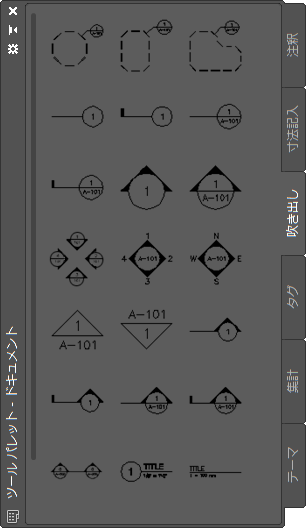

平面図、断面、立面図、および詳細は、通常吹き出しから参照されます。AutoCAD Architecture には、各種ビュー タイプに対して、事前に定義した吹き出しツールが用意されています。後で説明するように、ビューで参照されない吹き出しを配置することもできます。
AutoCAD Architecture の吹き出しツール
ワークスペースの既定のツール パレットには、サンプルの吹き出しツールが用意されています。そのまま使用することもできますが、必要に応じてカスタマイズすることもできます。さらに、ソフトウェアに付属している次のカタログには、ツール パレットに追加可能な吹き出しツールが登録されています。
CAD マネージャまたは他のユーザにより作成されたカスタム パレットには、プロジェクトやオフィス標準に合わせてカスタマイズされたプロパティを備えた吹き出しツールが含まれていることもあります。
以下は、ソフトウェア付属の吹き出しツールです。
| ツール | 説明 |
タイトル マークとしてオプションとして挿入可能な円形の境界の詳細吹き出しツール。この吹き出し記号は、シート上に詳細が配置されたときに決定されるシート番号および詳細番号のフィールド プレースホルダです。 |
タイトル マークとしてオプションとして挿入可能な長方形の境界の詳細吹き出しツール。この吹き出し記号は、シート上に詳細が配置されたときに決定されるシート番号および詳細番号のフィールド プレースホルダです。 |
タイトル マークとしてオプションとして挿入可能な自由な形状の境界を持つ詳細吹き出しツール。この吹き出し記号は、シート上に詳細が配置されたときに決定されるシート番号および詳細番号のフィールド プレースホルダです。 |
引き出し線付き詳細ツール。この吹き出し記号は、シート上に配置されたときに決定される詳細番号フィールド プレースホルダです。 |
引き出し線およびテール付き詳細ツール。この吹き出し記号は、シート上に配置されたときに決定される詳細番号フィールド プレースホルダです。 |
引き出し線付き詳細ツール。この吹き出し記号は、シート上に詳細が配置されたときに決定される詳細番号およびシート番号のフィールド プレースホルダです。 |
引き出し線およびテール付き詳細ツール。この吹き出し記号は、シート上に詳細が配置されたときに決定される詳細番号およびシート番号のフィールド プレースホルダです。 |
単一の立面図マーク ツール。この立面図マークは、立面図がシート上に配置されて決定されたときに決定される立面図番号のプレースホルダです。 注: このツールは、他の単一の立面図マーク ツールのバリエーションで、異なる形状の記号を使用します。
単一の立面図マーク ツール。この立面図マークは、シート上に立面図が配置されたときに決定される立面図番号およびシート番号のフィールド プレースホルダです。 注: このツールは、他の単一の立面図マーク ツールのバリエーションで、異なる形状の記号を使用します。
書式 1/2/3/4 による 4 種類の立面図マーク ツール。この立面図マークは、立面図がシート上に配置されて決定されたときに決定されるシート番号のプレースホルダです。 |
書式 N/S/E/W による 4 種類の立面図マーク ツール。この立面図マークは、立面図がシート上に配置されて決定されたときに決定されるシート番号のプレースホルダです。 |
4 方向の外部立面図マーク ツール。この立面図マークは、立面図がシート上に配置されて決定されたときに決定されるシート番号のプレースホルダです。 |
単一の内部立面図マーク ツール。この立面図マークは、シート上に立面図が配置されたときに決定されるシート番号および立面図番号のフィールド プレースホルダです。 |
反転させたテキスト付きの単一の内部立面図マーク ツール。この立面図マークは、シート上に立面図が配置されたときに決定されるシート番号および立面図番号のフィールド プレースホルダです。 |
引出線付き単一の断面マーク ツール。この断面マークは、断面図がシート上に配置されて決定されたときに決定される断面図番号のプレースホルダです。 |
引出線およびテール付き単一の断面マーク ツール。この断面マークは、断面図がシート上に配置されて決定されたときに決定される断面図番号のプレースホルダです。 |
引出線付き単一の断面マーク ツール。この断面マークは、シート上に断面図が配置されたときに決定される断面番号およびシート番号のフィールド プレースホルダです。 |
引出線およびテール付き単一の断面マーク ツール。この断面マークは、シート上に断面図が配置されたときに決定される断面番号およびシート番号のフィールド プレースホルダです。 |
断面線付きの二重断面マーク ツール。この断面マークは、シート上に断面図が配置されたときに決定される断面番号およびシート番号のフィールド プレースホルダです。 |
ビュー タイトル、ビューポート尺度およびビュー番号のフィールド付きタイトル記号。 |
ビュー タイトルおよびビューポート尺度のフィールド付タイトル記号。 |
