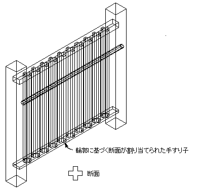

手すりの手すり子に輪郭を割り当て
  1. 手すりに追加するコンポーネントを表す輪郭を作成します。 輪郭は、XY 平面に作成します。
