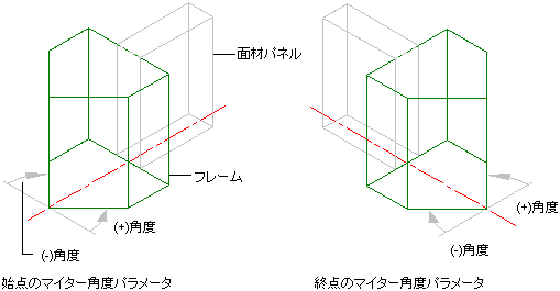

固定オブジェクトに隣接するカーテン ウォールのマイター角度を指定するには
カーテン ウォールと他のオブジェクト(壁やマス要素など)との間にマイター接続したコーナーを手動で作成するには、次の手順を実行します。たとえば、カーテン ウォールが壁と接続していて、壁がカーテン ウォールから 60 度の角度である場合は、マイター角度を 30 に設定します。
マイター角度は、コーナーに隣接するすべての面材および水平エッジに適用されます。垂直エッジには適用されません。
ヒント: カーテン ウォールの始点と終点を素早く識別するには、カーテン ウォールを選択します。カーテン ウォールの終点が、[方向を反転]グリップによって示されます。
カーテン ウォールのフレーム マイター角度
