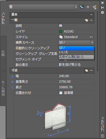

- [境界スペース]プロパティを設定するオブジェクトを選択し、ダブルクリックします。
- プロパティ パレットの次のいずれかの場所で、境界スペースの設定を表示します。

- [バインドされたスペース]で、次のいずれかのオプションを選択します。
- スタイル別(はい/いいえ): このオブジェクトは、オブジェクトのスタイルで定義された境界スペースの設定を使用します。スタイルを持つオブジェクトの場合、このオプションが既定の設定になります。
- はい: このオブジェクトは自動調整スペースの境界を設定できます。
- いいえ: このオブジェクトは自動調整スペースの境界を設定できません。
