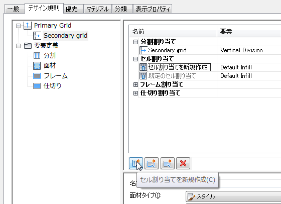

  4. [デザイン規則]タブをクリックします。
  5. 左ペインで、シンプル ペイン面材を配置するグリッドを選択します。
  6. [セル割り当てを新規作成]をクリックします。
    新しいセル割り当てが、セル割り当ての一覧に表示されます。
