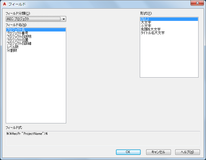

  10. オブジェクトまたはスタイルにプロパティ セットがアタッチされたときに入力できるフィールド プレースホルダ プロパティを作成するには、[既定値]を空欄にしておきます。
  11. プロパティ セットにアタッチされているすべてのオブジェクトまたはスタイルに対して既定のフィールドを使用するように設定するには、[既定値]列を右クリックし、[フィールドを挿入]をクリックします。
  12. フィールド カテゴリの下で、目的のカテゴリを選択します。
  13. [フィールド]名で、希望のフィールド名を入力します。
    一部のフィールド名の場合、ファイル名またはフィールド プロパティ情報のような追加情報が必要になることがあります。
  14. フィールド テキストのテキスト書式を選択します。
  15. [OK]をクリックします。
