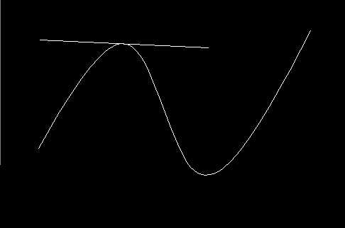

splineObj は、次に示すスプラインを指し示しているとします。
vlax-curve-getDistAtParam のサンプル曲線(スプライン)
曲線の開始パラメータを取得します。
(setq startSpline (vlax-curve-getStartParam splineObj))
0.0
曲線は、パラメータ 0(ゼロ)で始まっています。
曲線の終了パラメータを取得します。
(setq endSpline (vlax-curve-getEndParam splineObj))
17.1546
曲線の終了パラメータは 17.1546 です。
曲線のパラメータの中間までの距離を求めます。
(vlax-curve-getDistAtParam splineObj
   ( / (- endspline startspline) 2))
8.99417
始点から曲線の中間までの距離は、8.99417 です。
