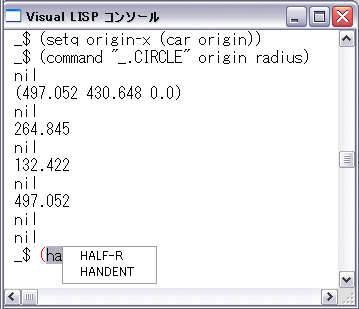

  1. コンソール プロンプトに、次のように入力します。
    (ha
  2. [Ctrl]+[Shift]+[Spacebar]を押して、部分入力した単語に対して[該当するシンボルを検索]機能を実行します。「ha」で始まるすべてのシンボル テーブル項目がリストされます。
    シンボル テーブル内の検索対象となる単語が 2 つ検索されています。シンボル half-r は[コンソール]ウィンドウで定義した変数で、シンボル handent は AutoLISP 関数です。
  3. 入力するシンボルを選択します。シンボルを選択しない場合は、[Esc]を押します。
    [Ctrl]+[Shift]+[Spacebar]を押してこの機能を実行する代わりに、VLISP のメニューから[検索] [該当するシンボルを検索]をクリックすることもできます。

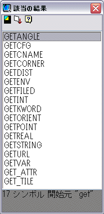

    シンボル テーブルで検索対象の名前が 16 個以上見つかると、[該当の結果]ウィンドウが表示されます。たとえば、コンソール プロンプトに get と入力してから[Ctrl]+[Shift]+[Spacebar]を押してシンボルの検索を実行します。次のダイアログ ボックスが表示されます。
    [該当の結果]ウィンドウからシンボルを選択し、ショートカット メニューを使用してそのシンボルをコードにコピーできます。プログラム コードにシンボルをコピーする方法や、[該当の結果]ウィンドウの他の機能を使用する方法については、「概要 - 該当の結果を利用する」を参照してください。
