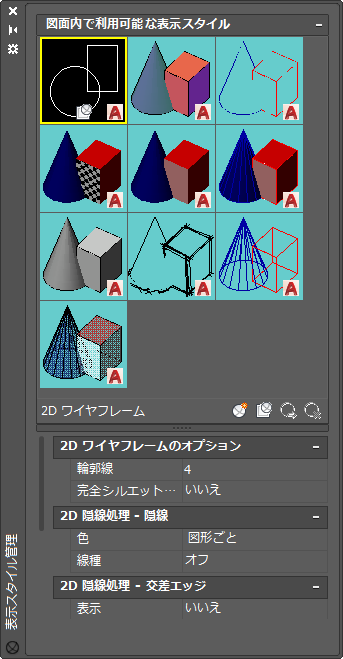

表示スタイルを作成、修正します。
[表示スタイル管理]パレットには、図面内で利用可能な表示スタイルのサンプル イメージ パネルと、次のプロパティ パネルがあります。
リボンの[表示スタイル]パネルで変更すると、一時的な表示スタイル *現在* が作成され、現在のビューポートに適用されます。この設定は、名前の付いた表示スタイルとしては保存されません。
次のオプションが表示されます。
図面内で利用できる表示スタイルのサンプル イメージが表示されます。選択した表示スタイルの面、環境、およびエッジの設定が、プロパティ パネルに表示されます。
サンプル イメージ上のアイコンは、表示スタイルのステータスを示します。
頻繁に使用するオプションにアクセスするためのボタンが配置されています。
新しいサンプル イメージがパネルの最後に配置され、選択されます。
選択した表示スタイルを現在のビューポートに適用します。
選択した表示スタイルのツールを作成し、これをアクティブなツール パレットに配置します。
図面から表示スタイルを除去します。既定の表示スタイルまたは使用中の表示スタイルは除去できません。
ツール ストリップ内のボタンからアクセスできるオプション以外にも、ショートカット メニューからのみ使用できる次のようなオプションも用意されています。パネル内のサンプル イメージを右クリックすると、ショートカット メニューが表示されます。
選択した表示スタイルを図面内のすべてのビューポートに適用します。
このダイアログ ボックスで入力した説明は、このサンプル イメージ上にカーソルを移動したときにツールチップに表示されます。
表示スタイルのサンプル イメージをクリップボードにコピーします。コピーしたイメージを、ツール パレットのウィンドウ内に貼り付けて表示スタイル ツールを作成したり、[図面内で利用可能な表示スタイル]パネル内に貼り付けてコピーを作成することができます。
表示スタイル ツールをパネル内に貼り付け、それを図面に追加します。または、表示スタイルのコピーを[図面内で利用可能な表示スタイル]パネル内に貼り付けます。
サンプル イメージのサイズを設定します。[全画面]オプションは、1 つのイメージをパネル全体に表示します。
選択した既定の表示スタイルの元々の設定を復元します。
