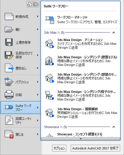

AutoCAD Suite を所有している場合は、AutoCAD のプリセット ワークフローまたはカスタム ワークフローを使用して、Autodesk 3ds Max または Autodesk Showcase 内でモデルを生成できます。
Suite ワークフローとは、1 つの製品から別の製品に図面データを移動し、レンダリングまたはアニメーションを使用して、よりリアルな細部で工業図面設計を表示するための手順です。たとえば、ワークフローを使用して AutoCAD 図面を 3ds Max または Showcase に移動し、3ds Max のプロパティを使用した印象的な細部でレンダリングすることができます。
プリセット ワークフローは、AutoCAD からの設計データに適用する 3ds Max または Showcase の既定の設定を提供します。これらの設定をコピーして編集し、独自のカスタム ワークフローを作成することができます。
ワークフローは、アプリケーション メニューから利用できます。
