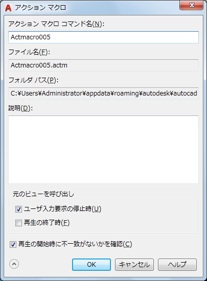

記録されたアクション マクロを保存またはキャンセルします。
現在のアクション マクロを保存または名前を変更し、再生の動作を定義することができます。このダイアログ ボックスは、[アクション レコーダ基本設定]ダイアログ ボックスの[アクション マクロ名を要求]をオフにすることで、表示されないようにすることができます。
次のオプションが表示されます。
現在のアクション マクロの名前を指定します。表示された既定の名前と置き換える新しい名前を入力できます。
現在のアクション マクロのファイル名が表示されます。
現在のアクション マクロ ファイルが保存される場所が表示されます。
現在のアクション マクロの説明を指定します。この説明は、アクション ツリーのアクション マクロの最上位ノードにカーソルを重ねたときに、ツールチップとして表示されます。
[アクション マクロ]ダイアログ ボックスの追加オプションの表示をコントロールします。
アクション マクロの再生前に有効であったビューをいつ呼び出すかを定義します。
マクロを記録したときの図面の状態と、現在の図面の状態との間に不一致が存在しないことを確認するためにスキャンするかどうかを指定します。
