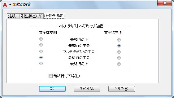

引出線およびマルチ テキスト注釈のアタッチ位置を設定します。このタブは、[注釈]タブの[マルチ テキスト]ラジオ ボタンをオンにした場合にのみ使用できます。
引出線をマルチ テキストの先頭行の上にアタッチします。
引出線をマルチ テキストの先頭行の中央にアタッチします。
引出線をマルチ テキストの中央にアタッチします。
引出線をマルチ テキストの最終行の中央にアタッチします。
引出線をマルチ テキストの最終行の下にアタッチします。
マルチ テキストの最終行に下線を引きます。
