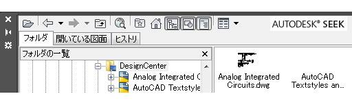

[DesignCenter]ウィンドウの左側部分のツリー表示と DesignCenter のタブを使用して、コンテンツを検索したりコンテンツ領域にロードすることができます。
[フォルダ]、[開いている図面]、[ヒストリ]タブ、および右上の[Autodesk Seek]ボタンには、コンテンツにアクセスするいくつかの方法が用意されています。
ツリー表示の項目をクリックすると、そのコンテンツがコンテンツ領域に表示されます。プラス記号(+)またはマイナス記号(-)をクリックすると、階層内の下位のレベルの表示/非表示を切り替えることができます。また、項目をダブルクリックして、下位のレベルを表示することもできます。ツリー表示で右クリックすると、いくつかの関連するオプションを含むショートカット メニューが表示されます。
