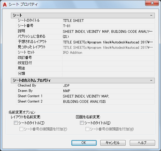

[シート プロパティ]ダイアログ ボックス
選択したシート固有の情報、たとえばシートのタイトル、シート番号、パブリッシュ処理に含めるかどうかなどが表示されます。カスタム プロパティがある場合には、これも表示されます。
新しい値を入力して、使用可能なシート プロパティを修正できます。
オプション
次のオプションが表示されます。
[シート]と[シートのカスタム プロパティ]
選択したシートのプロパティが表示されます。カスタム プロパティがある場合には、これも表示されます。新しい値を入力して、シート プロパティを修正できます。[予想されるレイアウト]は、シートを保存した図面のパスおよびファイル名です。[見つかったレイアウト]は、実際にシートの存在する図面のパスおよびファイル名です。この 2 つのパスが食い違っている場合は、[予想されるレイアウト]のパスおよびファイル名を修正できます。この操作によってシートがシート セットに再割り当てされます。
[名前変更オプション]
選択したシートの名前変更オプションが表示されます。これらの設定は、[シートの名前変更と番号変更]ダイアログ ボックスの設定と同じです。
