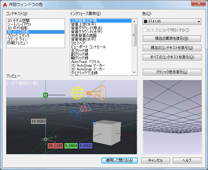

[作図ウィンドウの色]ダイアログ ボックス
アプリケーションの各コンテキストのインタフェース要素の表示色を設定します。
アクセス方法
[オプション]ダイアログ ボックス、[表示]タブ
コンテキストは、モデル空間などの操作環境です。「インタフェース要素」は、クロスヘア カーソルや背景色などコンテキスト内で表示されるアイテムです。
オプション
次のオプションが表示されます。
[コンテキスト]
コンテキストは、モデル空間などの環境です。インタフェース要素には、そのコンテキストに応じて、異なる色を割り当てることができます。コンテキストを選択すると、そのコンテキストに関連する要素が一覧表示されます。コンテキストを選択し、インタフェース要素を選択し、次に色を選択します。
[インタフェース要素]
選択したコンテキストのインタフェース要素が一覧表示されます。インタフェース要素は、背景色などコンテキスト内で表示される項目です。インタフェース要素を選択し、次に色を選択します。
[色]
選択したインタフェース要素に適用できる色設定のリストを示します。色のリストから色の 1 つを選択するか、[色選択]を選択して[色選択]ダイアログ ボックスを表示することもできます。
ユーザが指定する色の明度(明るさ)を使用して、純粋な赤、青、緑の色相が適用されます。このとき、彩度が最大 50% 増加します。
[X、Y、Z について明るくする]
AutoCAD LT では Z 軸は明るくできません。
XYZ 軸の色の明るさを各インタフェース要素、すなわちクロスヘア カーソル、AutoTrack ベクトル、グラウンド平面のグリッド線、および作図ツールチップに適用するかどうかをコントロールします。
[現在の要素を復元]
現在選択しているインタフェース要素の色を既定の色に戻します。
[現在のコンテキストを復元]
現在選択しているコンテキストのすべてのインタフェース要素の色を既定の色に戻します。
[すべてのコンテキストを復元]
すべてのインタフェース要素の色を既定の色設定に戻します。
[クラシック色を復元]
2D モデル空間のインタフェース要素のみを、AutoCAD 2008 クラシック色の設定に戻します。
[プレビュー]
定義された設定に基づいて図面のプレビューを表示します。
