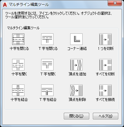

ダイアログ ボックスは、サンプルのイメージを 4 列で表示します。最初の列は交差するマルチラインをコントロールし、2 番目の列は 「T」の字を形成するマルチラインをコントロールし、3 番目の列はコーナーを形成する連結部や頂点をコントロールし、4 番目の列はマルチラインの切断や接続をコントロールします。
次のオプションが表示されます。

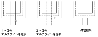

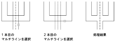

2 つのマルチラインの間で閉じた十字交差を作成します。
2 つのマルチラインの間で開いた十字交差を作成します。最初のマルチラインのすべての要素と 2 番目のマルチラインの外側の要素だけが切り取られます。
2 つのマルチラインの間で結合した十字交差を作成します。マルチラインを選択する順番は重要ではありません。

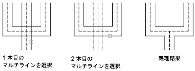

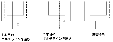

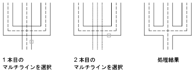

2 つのマルチラインの間で閉じた T 字交差を作成します。最初のマルチラインは、切り取られたり延長されたりして、2 番目のマルチラインと交差されます。
2 つのマルチラインの間で開いた T 字交差を作成します。最初のマルチラインは、切り取られたり延長されたりして、2 番目のマルチラインと交差されます。
2 つのマルチライン間で結合した T 字交差を作成します。マルチラインは、切り取られたり延長されたりして、もう一方のマルチラインと交差されます。

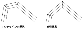

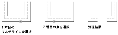

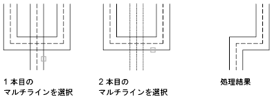

2 つのマルチラインの間でコーナーを連結します。マルチラインは、その交差まで切り取られるまたは延長されます。

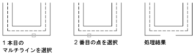

マルチラインに頂点を 1 つ追加します。
マルチラインから頂点を 1 つ削除します。

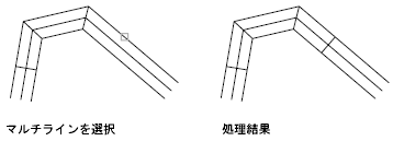

マルチラインの選択された要素内に、表示上の切断部分を作成します。
マルチライン全体に表示上の切断部分を作成します。
切断したマルチラインのセグメントを再度接続します。
別のマルチラインを編集します。
直前の操作を取り消します。
