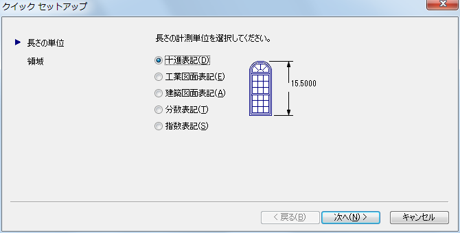

単位の形式と精度を選択します。単位の形式は、座標値と計測値を入力および表示するときに使用する形式です。[クイック セットアップ]ウィザードの[長さの単位]ページにも、同じ形式が含まれています。詳細については、「単位と書式を設定する」を参照してください。
単位の精度は、長さの計測を表示する場合の小数位または分母の精度を指定します。
