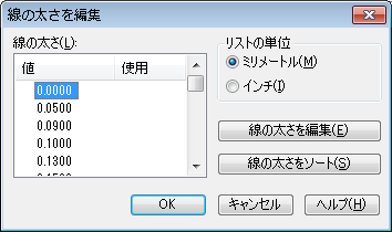

[線の太さを編集]ダイアログ ボックス
既存の線の太さの値を変更します。
オプション
次のオプションが表示されます。
[線の太さ]
印刷スタイル テーブルの線の太さがリストされます。既存の線の太さを変更することはできますが、追加したり削除することはできません。線の太さの値を変更すると、その線の太さを使用している他の印刷スタイルも変更されます。
線の太さの値を変更すると、小数点以下 4 桁で四捨五入されて表示されます。線の太さの値は、0(ゼロ)か正の数値でなければなりません。ゼロ幅の線の太さを作成すると、そのプロッタで可能な限りの細さで印刷されます。指定可能な線の太さの最大値は、100 ミリメートル(約 4 インチ)です。
[リストの単位]
リストに表示される線の太さの単位を指定します。
[線の太さを編集]
選択した線の太さを編集できるようにします。
[線の太さをソート]
線の太さのリストを値でソートします。線の太さの値を変更した場合、[線の太さをソート]を選択するとリストがソートし直されます。
