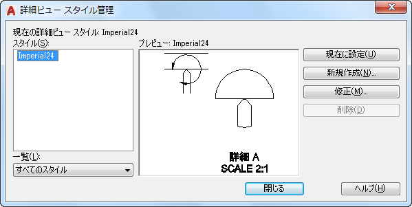

詳細ビュー スタイルで、モデル図面化の詳細ビューの外観をコントロールします。また、詳細境界、識別子、接続線、モデルのエッジ、詳細ビュー、詳細ビュー ラベルの書式を設定します。
次のオプションが表示されます。
作成する詳細ビューに適用される詳細ビュー スタイルの名前が表示されます。
現在の図面ファイルで使用できる詳細ビュー スタイルの一覧を表示します。現在のスタイルはハイライト表示されます。
[スタイル]一覧の内容をフィルタします。図面ファイルで使用できるすべての詳細ビューを表示するには、[すべてのスタイル]を選択します。現在の図面内の詳細ビューによって参照されている詳細ビュー スタイルのみが表示されるようにするには、[使用中のスタイル]を選択します。
[スタイル]一覧で選択したスタイルのプレビュー イメージが表示されます。
[スタイル]一覧で選択された詳細ビュー スタイルを現在のスタイルに設定します。すべての新規の詳細ビューは、この詳細ビュー スタイルを使用して作成されます。
[詳細ビュー スタイルを新規作成]ダイアログ ボックスが表示され、新しい詳細ビュー スタイルを定義できます。
[詳細ビュー スタイルを修正]ダイアログ ボックスが表示され、詳細ビュー スタイルを修正できます。
