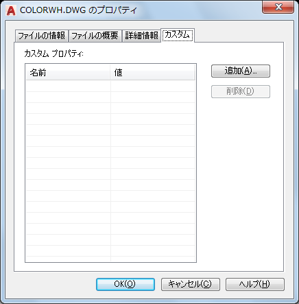

次のオプションが表示されます。
現在の図面のカスタム プロパティの名前と値がリストされます。
[カスタム プロパティを追加]ダイアログ ボックスが表示され、新しいカスタム プロパティの名前と値を入力できます。名前は、他と重複してはいけません。値は空白のままでもかまいません。
リストで選択したカスタム プロパティを削除します。
