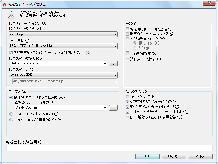

[転送セットアップを修正]ダイアログ ボックス
パッケージの種類、ファイル形式、ファイルの場所、およびファイル名などの転送パッケージの設定を変更します。

[転送パッケージの種類と場所]
作成する転送パッケージの種類とパスを指定します。

[転送ファイルのフォルダ]
転送パッケージを作成する場所を指定します。新しい場所を指定するには、[参照]ボタンをクリックして希望の場所を選択します。
このフィールドを変更しないと、転送ファイルは最初に指定した図面ファイルが入っているフォルダに作成されます。シート セットの場合、転送ファイルはシート セット データ(DST)ファイルが格納されているフォルダに作成されます。(AutoCAD LT には該当しません)。
[転送ファイル名]
転送パッケージに名前を付ける方法を指定します。このオプションは、転送パッケージの種類が[フォルダ]に設定されている場合には使用できません。

[パス オプション]
転送パッケージに含めるファイルおよびフォルダの構造を整理するオプションが表示されます。

[アクション]
転送パッケージに関するアクションを設定します。

[含めるオプション]
転送パッケージに追加で含めるものを指定します。
