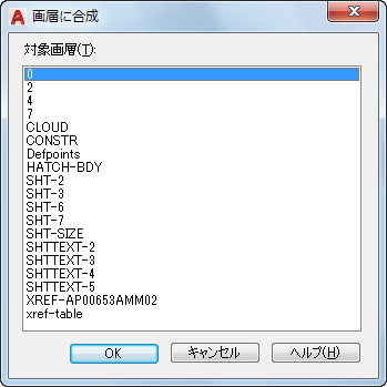

[画層に合成]ダイアログ ボックス
このダイアログ ボックスで、選択した画層の合成先の画層を指定します。合成した画層は、このダイアログ ボックスで選択した画層のプロパティを継承します。
この機能は、[画層管理]のショートカット メニューから開始したり、LAYMRG[画層合成]コマンドを入力することによって開始することができます。
オプション
次のオプションが表示されます。
[対象画層]
選択した画層またはオブジェクトを合成できる合成先の画層がアルファベット順に一覧表示されます。
