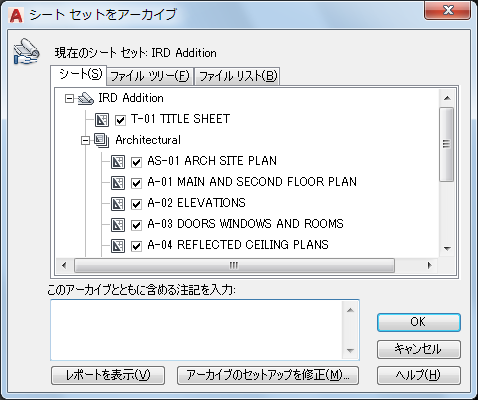

現在のシート セットのアーカイブ パッケージを作成します。
[シート]タブには、アーカイブ パッケージに含めるシートが、シート順およびサブセットの編成に従って表示されます。[ファイル ツリー]タブには、アーカイブ パッケージに含まれるファイルが階層構造のツリー形式で一覧表示されます。[ファイル リスト]タブには、アーカイブ パッケージに含まれるファイルが表形式で一覧表示されます。

アーカイブ パッケージに含めるシートが、シート順およびサブセットの編成に従って表示されます。シート セットは[シート セット マネージャ]で開かれていなければなりません。[アーカイブ]は、最上位のシート セット ノードを右クリックして表示されるショートカット メニューから選択できます。また、コマンド プロンプトに対して、ARCHIVE と入力することもできます。

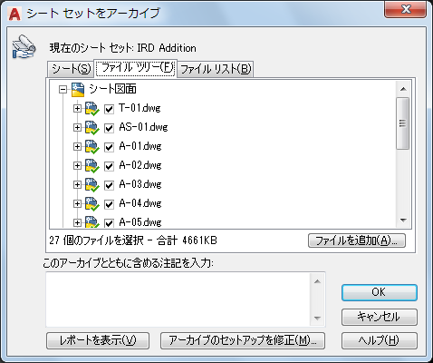

アーカイブ パッケージに含まれるファイルが階層構造のツリー形式で一覧表示されます。既定では、現在の図面に関連付けらていれるすべてのファイル(関連する外部参照、印刷スタイル、フォントなど)が一覧表示されます。アーカイブ パッケージに他のファイルを追加したり、既存のファイルを除外することができます。URL によって参照される関連ファイルは、アーカイブ パッケージには含まれません。

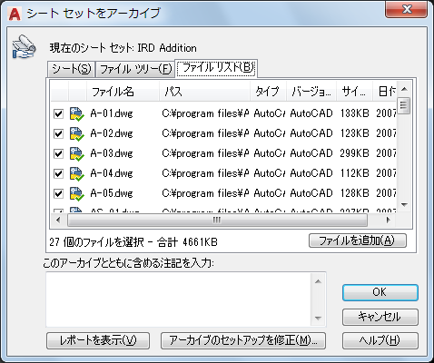

アーカイブ パッケージに含まれるファイルが表形式で一覧表示されます。既定では、現在の図面に関連付けらていれるすべてのファイル(関連する外部参照、印刷スタイル、フォントなど)が一覧表示されます。アーカイブ パッケージに他のファイルを追加したり、既存のファイルを除外することができます。URL によって参照される関連ファイルは、アーカイブ パッケージには含まれません。
標準のファイル選択ダイアログ ボックスが表示され、アーカイブ パッケージに追加するファイルを選択できます。このボタンは[ファイル ツリー]タブと[ファイル リスト]タブの両方で使用可能です。
