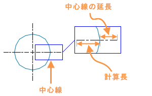

中心マークと中心線は、寸法記入時に基準とする、穴の中心や対称の軸です。
中心マークと中心線は、自動調整オブジェクトです。関連付けられているオブジェクトを移動または修正すると、中心マークと中心線も自動的に調整されます。中心マークや中心線とオブジェクトとの関連付けを解除したり、選択したオブジェクトに再度関連付けることができます。
中心マークのサイズ、および中心線の寸法補助線の尺度やフォントをコントロールすることができます。また、中心線の寸法補助線を非表示にすることもできます。
