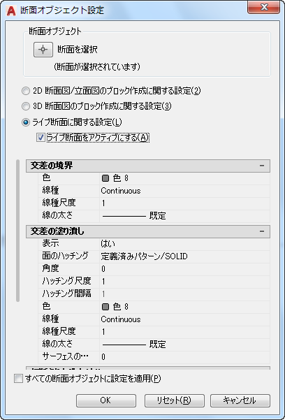

[断面オブジェクトの設定]ダイアログ ボックス
断面平面の表示オプションを設定します。
[断面図/立面図を生成]ダイアログ ボックスから 2D 断面図および 3D 断面図を作成する場合の表示設定およびライブ断面に関する表示設定が含まれています。すべての設定は、断面オブジェクトと一緒に格納されます。
オプション
次のオプションが表示されます。
[断面オブジェクト]
まだ断面平面を選択していない場合、修正する断面平面を選択します。
[断面を選択]
[断面オブジェクトの設定]ダイアログ ボックスが一時的に閉じ、作図領域で断面オブジェクトを選択できるようになります。
設定の種類
プロパティ リストに表示される設定の種類を指定します。
[2D 断面図/立面図のブロック作成に関する設定]
3D オブジェクトから 2D 断面図を生成したときの 2D 断面図の表示方法を決定します。
[3D 断面図のブロック作成に関する設定]
3D オブジェクトを生成したときの 3D オブジェクトの表示方法を決定します。
[ライブ断面に関する設定]
ライブ断面をオンにしたときの図面での断面オブジェクトの表示方法を決定します。
[ライブ断面をアクティブにする]
選択した断面オブジェクトのライブ断面を有効にします。
