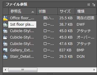

現在の図面のすべてのファイル参照一覧が表示されます。
これらのファイル参照を、一覧表示形式またはツリー形式で表示することができます。
オプション
次のオプションが表示されます。
[一覧表示]ボタン
一覧表示される情報には、参照名、ステータス、ファイル サイズ、ファイル タイプ、作成日付、保存パスがあります。
[参照名]
参照名の列では、常に最初のエントリとして現在の図面が表示され、その下に、その他のアタッチされたファイルがアタッチされた順番に一覧表示されます。
[状態]
参照ファイルの状態は、次のとおりです。
  • [ロードされました]: 参照ファイルは現在図面にアタッチされています。
  • [ロードされていません]: 参照ファイルは、図面からロード解除されています。参照ファイルをロード解除すると、参照ファイルは表示されませんが、[再ロード]を使用して再表示することができます。
  • [見つかりません]: 参照ファイルは有効な検索パスにありません。
  • [未解決]: 参照ファイルを読み込めません。
  • [孤立]: 参照ファイルはステータスが[未解決][ロードされていません]、または[見つかりません]である他のファイルにアタッチされています。
  • [参照されていません]: 参照されているファイルが、アタッチ解除されずに、削除または消去ツールで削除されました。
  • [再ロードが必要]: ホスト図面を開いているときに、参照ファイルが更新/再保存されました。このステータスは、外部参照ファイルが変更されたことを示すステータス バーのバルーン通知と同時に表示されます。
[サイズ]
アタッチされているファイル参照のサイズです。
[種類]
参照ファイルの種類です。図面(外部参照)ファイルの場合はアタッチまたはオーバーレイと表示され、ラスター イメージの場合はファイル形式が表示され、DWF アンダーレイ、DWFx アンダーレイ、DGN アンダーレイ、PDF アンダーレイの場合はそれぞれのファイル形式でリストされます。
[日付]
参照ファイルが作成されたまたは最後に保存された日付です。
[保存パス]
参照ファイルがアタッチされたときに図面とともに保存されたパスが表示されます。

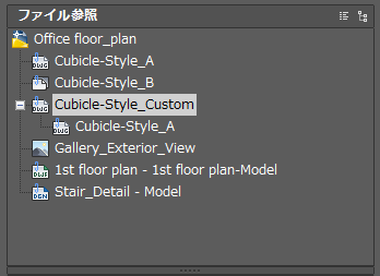

[ツリー表示]
ツリー表示の最上位レベルには、常に現在の図面が表示されます。参照ファイルは次のレベルに表示されます。ネストされたファイル参照を含む参照ファイルは、開いて下位のレベルを表示できます。ツリー表示では、一度に 1 つのファイル参照しか選択できません。
