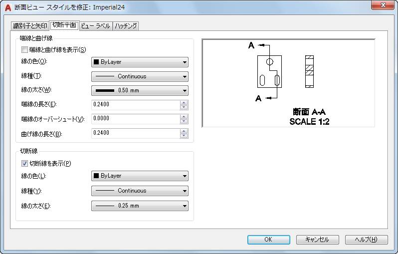

断面線で使用されるエンド ライン、ベンド ライン、プレーン ラインのセグメントのプロパティを設定します。
オプション
次のオプションが表示されます。
[エンド ラインとベンド ライン]
断面線のエンド ラインセグメントとベンド ライン セグメントのプロパティをコントロールします。
- [エンド ラインとベンド ラインを表示]
- オンにすると、断面線のエンド ライン セグメントとベンド ライン セグメントが表示されます。
- [線の色]
- エンド セグメントとベンド セグメントの色を設定します。エンド ラインとベンド ラインのすべてのセグメントに同じ色が使用されます。色リストの一番下の[色選択]を選択すると、[色選択]ダイアログ ボックスが表示されます。色の名前または番号を入力することもできます。
- [線種]
- エンド セグメントとベンド セグメントの線種を設定します。エンド ラインとベンド ラインのすべてのセグメントに同じ線種が使用されます。[その他]を選択すると、[線種を選択]ダイアログ ボックスが表示されます。
- [線の太さ]
- エンド セグメントとベンド セグメントの線の太さを設定します。エンド ラインとベンド ラインのすべてのセグメントに同じ線の太さが使用されます。
- [エンド ラインの長さ]
- エンド セグメントの長さを設定します。
- [エンド ラインのオーバーシュート]
- 方向矢印を越えて延長される長さを設定します。
- [ベンド ラインの長さ]
- 曲げ頂点の両側のベンド ライン セグメントの長さを設定します。
- [プレーン ラインの切断を表示]
- オンにすると、切断面全体を示すライン セグメントが表示されます。
- [線の色]
- 切断プレーン ライン セグメントの色を設定します。すべてのプレーン ライン セグメントに同じ色が使用されます。色リストの一番下の[色選択]を選択すると、[色選択]ダイアログ ボックスが表示されます。色の名前または番号を入力することもできます。
- [線種]
- 切断プレーン ライン セグメントの線種を設定します。すべてのプレーン ライン セグメントに同じ線種が使用されます。[その他]を選択すると、[線種を選択]ダイアログ ボックスが表示されます。
- [線の太さ]
- 切断プレーン ラインの線の太さを設定します。すべての切断プレーン ライン セグメントに同じ線の太さが使用されます。
[プレーン ラインを切断]
断面線のプレーン ライン セグメントのプロパティを指定します。
