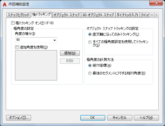

AutoTrack の設定をコントロールします。
カーソルの動きを、指定した極角度に制限します。(システム変数 AUTOSNAP)
極トラッキングの位置合わせ角度を設定します。(システム変数 POLARANG)
極トラッキングの位置合わせパスの表示に使用する極角度の増分を設定します。(システム変数 POLARANG)
任意の角度を入力するか、リストから角度(90、45、30、22.5、18、15、10、または 5 度)を選択することもできます。
リストに角度を追加して極トラッキングで使用できるようにします。(システム変数 POLARMODE、POLARADDANG)
[追加角度を使用]をオンにすると、使用可能な追加角度が一覧表示されます。新しい角度を追加するには、[追加]をクリックします。既存の角度を削除するには、[削除]をクリックします。(システム変数 POLARADDANG)
最大 10 の極トラッキング位置合わせ角度を追加できます。
選択した追加角度を削除します。
オブジェクト スナップ トラッキングのオプションを設定します。
オブジェクト スナップ トラッキングがオンのとき、取得されたオブジェクト スナップ点に対して、直交の(水平方向または垂直方向の)オブジェクト スナップ トラッキングのパスだけが表示されます。(システム変数 POLARMODE)
オブジェクト スナップ トラッキングに極トラッキングの設定を適用します。オブジェクト スナップ トラッキングを使用している場合、カーソルは、取得されたオブジェクト スナップ点から極の位置合わせ角度に沿ってトラッキングします。(システム変数 POLARMODE)
極トラッキングの位置合わせ角度を計測する基準を設定します。
現在のユーザ座標系(UCS)を極トラッキング角度の基準に設定します。
最後に描いたセグメントを極トラッキング角度の基準に設定します。
