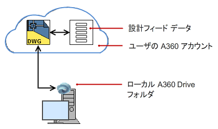

オンラインの A360 アカウントに図面を保存すると、関連付けられた設計フィード データと関連付けられたすべてのイメージが A360 に安全に格納されます。

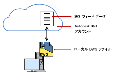

図面ファイルを A360 アカウントに保存する代わりに、コンピュータのハード ドライブにローカルに保存することができます。この場合、それらの図面の設計フィード データは引き続き A360 に保存されますが、設計フィード データは一意の 「設計フィード ID」(図面に埋め込まれた設計フィード データへのリンク)によって保持されます。
同僚、顧客、コンサルタントなどは、次の条件が満たされる場合、ローカル図面ファイルおよび関連付けられた設計フィードにアクセスすることができます。

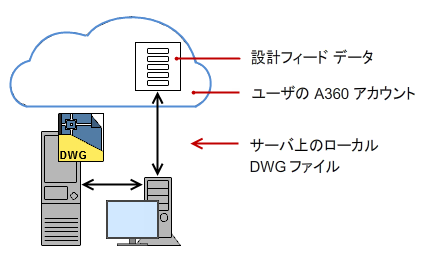

会社がネットワークを使用している場合、個々のコンピュータで行うより、サーバを経由して図面ファイルを管理するほうが便利な場合もあります。この場合、A360 アカウントを持ち、サーバにアクセスしているユーザは、それぞれの図面に関連付けられた設計フィードにアクセスすることができます。A360 アカウントに図面を保存するのとは異なり、図面への許可されたアクセスは、サーバによって設定された権限によってのみ管理されます。
