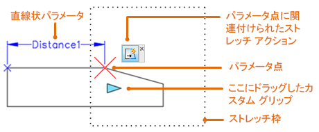

アクションとパラメータを追加する
ブロック定義では、アクションおよびパラメータにより、図面に挿入されたブロックの動作が規定されます。
一般的には、最初に「パラメータ」を作成し、そのパラメータに「アクション」を関連付けます。パラメータは、ブロックが図面に挿入されて選択されたときに表示される 1 つまたは複数のカスタム グリップを備えた「パラメータ点」として表現されます。
注: ブロック エディタに感嘆符が付いた黄色のボックスが表示されている場合は、通常、パラメータに関連付けられたアクションがまだ存在していないことを示します。
ダイナミック ブロックを図面に挿入し、カスタム グリップの 1 つを操作したときに、関連付けられたアクションによってダイナミック ブロックの変化の内容が決まります。パラメータと同様に、ブロック エディタ内から[プロパティ]パレットを使用してアクションを変更することができます。
