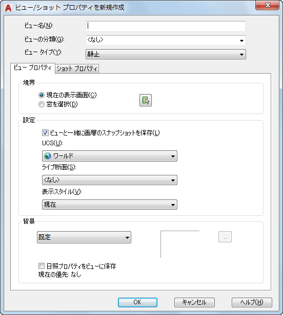

新しいビューを登録、およびそのプロパティを管理します。
ビューの名前を指定します。
名前の付いたビューの分類を指定します。
[静止]または[シネマティック]を指定します。
名前の付いたビューに割り当てる図面の領域を定義します。
現在の表示画面を新しいビューとして使用します。
作図領域内で 2 つの向かい合うコーナーを指定して定義した窓を、新しいビューとして使用します。
一時的に[新規ビュー]ダイアログ ボックスおよび[ビュー管理]ダイアログ ボックスが閉じ、ポインティング デバイスを使用して、新しいビューにする窓の対角する 2 つのコーナーを指定できるようにします。
次のタブが表示されます。
