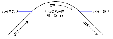

00A |
次の 2 バイトで定義される八分円弧 |
この円弧は、1 つ以上の 45 度の円弧の組み合わせからなり、45 度間隔の境界線上で開始および終了するため、これを 「八分円弧」と呼びます。八分円弧の境界には、次の図のように、3 時の位置から反時計回りに番号が付いています。 ![]() 円弧指定は、次のようになります。 10,radius,(-)0SC 半径には、1 から 255 までの任意の値を指定することができます。2 番目の指定バイトは、円弧の方向(正であれば反時計回り、負であれば時計回り)、八分円弧の開始位置( s は 0 から 7 までの値)、線を引く八分円弧の数( c は 0 から 7 までの値で、0 の場合は完全な円を描く)を指定します。括弧を使用して読みやすくすることもできます。たとえば、シェイプ定義の中に次のような部分があるとします。 ...012,10,(1,-032),01E,... このコードは、1 単位のベクトルを右上の方向に描き、八分円弧の境界 3 から時計回りの円弧(半径 1 単位の 2 つの八分円弧)を描き、さらに 1 単位のベクトルを右下の方向に描きます。次の図を参照してください。 ![]() |

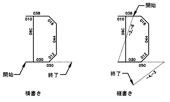

00E |
縦書き文字の場合にのみ、次のコマンドを処理 |
文字定義の中でこの特殊コードが検出されると、次のコードは方向に従って処理またはスキップされます。文字が縦書きのときは次のコードが処理され、文字が横書きのときは次のコードはスキップされます。 横書きの文字では、各文字の開始点は基準線の左端です。縦書き文字では、文字の開始点は文字の上中心と想定されます。通常は各文字の最後に、次の文字の開始点の位置決めを行うためにペンアップ セグメントが描かれます。このセグメントは、横書き文字の場合は右向きであり、縦書き文字の場合は下向きです。特殊コード 00E(14)は、主に開始点と終了点の差を調整する場合に使用し、同じ文字シェイプ定義を横書きおよび縦書きの両方に使用できるようにします。たとえば、次は大文字 D の定義で、横書き、縦書きのどちらにも使用できます。 *68,22,ucd 2,14,8,(-2, 6),1,030,012,044,016,038,2,010,1,06C,2,050, 14,8,(-4,-3),0 ![]() |
