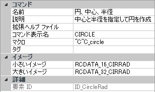

コマンドにツールチップを追加する
  1. [カスタマイズ]タブの[コマンド一覧]ペインで、ツールチップを追加するコマンドをクリックします。
  2. [プロパティ]ペインの[説明]ボックスに、選択したコマンドのツールチップに表示する説明を入力します。
  3. [適用]をクリックします。
    次に、ツールバーまたはリボン パネルの該当コマンド上にカーソルを置くと、ツールチップにこの説明が表示されます。

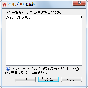

コマンドに拡張ツールチップを追加する
  1. [カスタマイズ]タブの[コマンド一覧]ペインで、拡張ツールチップを追加するコマンドを選択します。
  2. [プロパティ]ペインで[拡張ヘルプ ファイル]フィールドを選択し、[]ボタンをクリックします。
  3. [拡張ヘルプ ファイルを選択]ダイアログ ボックスで、コマンドの拡張ツールチップ定義を含んでいる XAML ファイルを参照し、選択します。[開く]をクリックします。
  4. [ヘルプ ID を選択]ダイアログ ボックスで、拡張ツールチップ コンテンツのヘルプ ID を選択します。[OK]をクリックします。
  5. [適用]をクリックします。
    コマンドをツールバーまたはリボン パネルに追加すると、拡張ツールチップが有効化されていれば、カーソルを指定された時間コマンドの上に置くと拡張ツールチップ コンテンツが表示されます。
