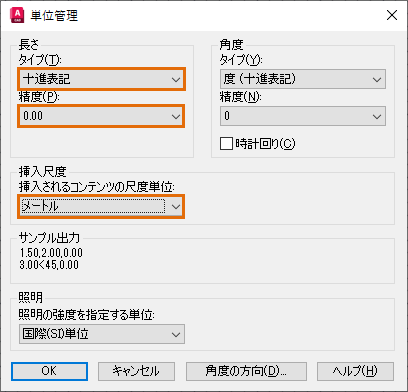

  2. アプリケーション ボタン[図面ユーティリティ][単位設定] 検索をクリックして、作図単位を定義します。
  3. [単位管理]ダイアログ ボックスで、次のように指定して[OK]をクリックします。
    現在の図面の計測値は十進表記形式で表示され、1 作図単位は 1 メートルを表します。

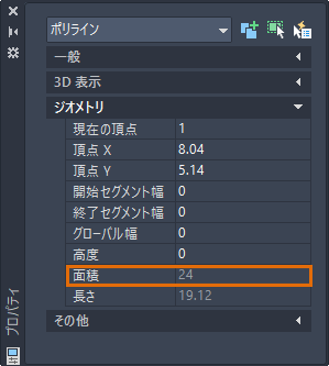

  1. [プロパティ]パレットが表示されていない場合は、いずれかのオブジェクトを選択します。たとえば、図のように RM 1 の外周を選択します。
  2. 右クリックして[プロパティ]を選択します。
    面積を含む、選択したオブジェクトのプロパティが表示されます。
    注: 個々の線分とは異なり、ポリラインは閉じたオブジェクトとみなされ、常に計算された面積を持ちます。

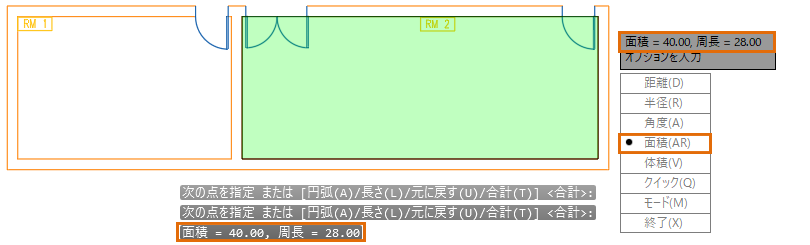

  3. 一連の点を使用して、RM 2 の面積を計算します。リボン上で、[ホーム]タブ[ユーティリティ]パネル[計測]ドロップダウン[面積]をクリックします。 検索
    または、コマンド プロンプトに対して、aa (AREA[面積計算])と入力します。
  4. RM 2 の外周に沿って一連の点を指定します。最後の点を指定するときに、最初の点を重複して指定する必要はありません。
    緑でハイライト表示されている外周によって、計算対象の領域が定義されます。
  5. [Enter]を押します。[面積(AR)]オプションを選択します。
    計算された面積は、コマンド ウィンドウとダイナミック ツールチップに表示されます。結果が表示されない場合は、[F2]を押してコマンド ウィンドウを開きます。

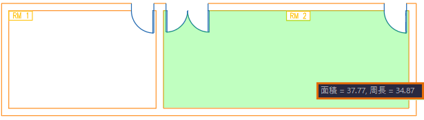

周長と面積を表示するもう 1 つの方法は、MEASUREGEOM[ジオメトリ計測]コマンドの[クイック]オプションを使用することです。クイック計測を使用して、面積を再計算してみましょう。
  1. リボンで、[ホーム]タブ[ユーティリティ]パネル[計測]ドロップダウン[クイック]をクリックします。
    オブジェクト上やオブジェクト間でマウスを動かすと、計算値が表示されます。
  2. RM2 の外周の内側の空間にカーソルを移動します。
  3. 外周の辺がハイライト表示されたらクリックします。
    注: [クイック]オプションは、閉じたオブジェクトの計算された面積を動的に表示するように設計されています。緑でハイライト表示されている定義された領域では、ドアの通過領域が除外されていることに注意してください。複数の閉じた領域を指定して計算するには、[Shift]を押しながらクリックします。

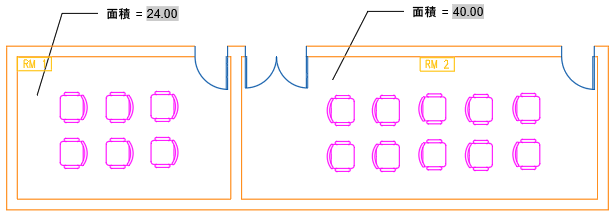

会議室の面積を表示するラベルをいくつか挿入します。AREA[面積計算]コマンドまたはMEASUREGEOM[ジオメトリ計測]コマンドまたは[プロパティ]パレットで部屋の面積を表示できますが、これらで図面内にラベルを作成することはできません。面積を表示するには、マルチ引出線オブジェクト(MLEADER[マルチ引出線])とフィールドを使用します。MLEADER[マルチ引出線]の使用方法とヒントについては、「お試しください: ラベルと吹き出しのマルチ引出線」を参照してください。

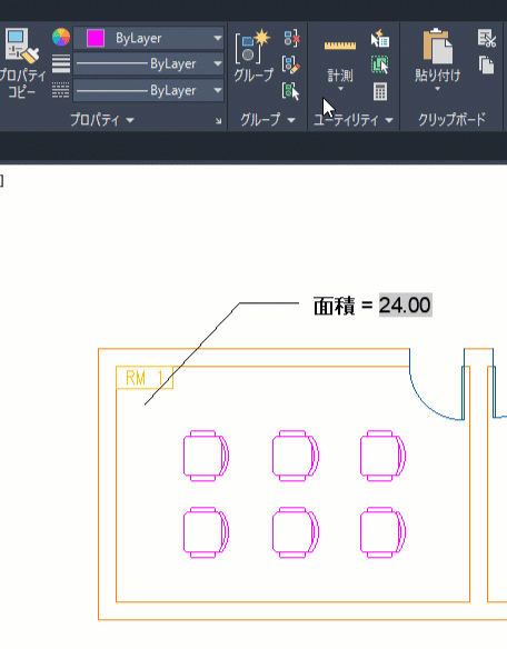

  1. [注釈]タブをクリックし、[引出線]パネルの[マルチ引出線]ツールをクリックします。
  2. 外周の内側の任意の場所をクリックして矢印の位置を指定し、引出参照線の位置をクリックします。

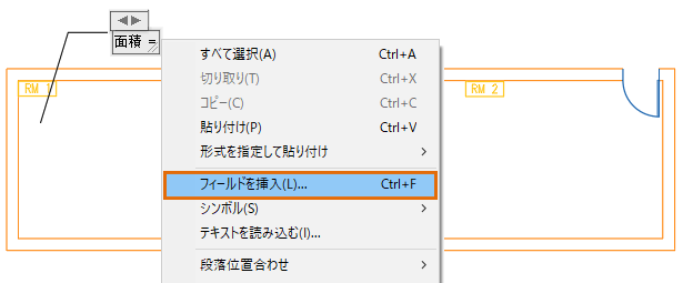

  3. 文字列の内容を入力します(例: "面積=")。
  4. フィールド文字を表示する場所にカーソルを置きます。右クリックして、[フィールドを挿入]を選択します。
    ヒント: ショートカット メニューに[フィールドを挿入]オプションが表示されていない場合は、[Ctrl]+[F]を押します。

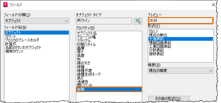

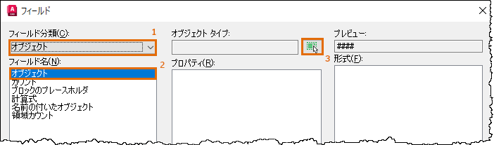

  5. [フィールド]ダイアログ ボックスで、図に示されている順にオプションを指定します。
    [フィールド]ダイアログ ボックスが一時的に閉じられます。
  6. 作図ウィンドウで、RM 1 の外周を定義するポリラインを選択します。[フィールド]ダイアログ ボックスが再表示されます。
  7. 選択したオブジェクトの使用可能なプロパティが表示されます。[プロパティ]で[面積]を選択します。
    選択したプロパティの計算値のプレビューも表示されます。

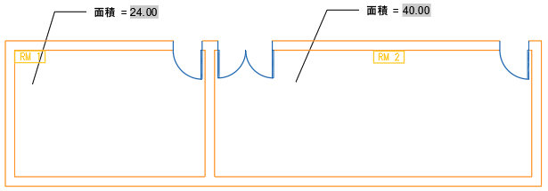

  8. [OK]をクリックします。
    選択した部屋の面積が、マルチ引出線オブジェクトの文字に表示されます。
  9. [テキスト エディタ]リボン コンテキスト タブ[閉じる]パネルで、[テキスト エディタを閉じる]をクリックします。または、インプレイステキスト エディタの外側の図面部分をクリックします。
  10. 上記の手順を繰り返して、RM 2 の面積のラベルを作成します。

例えば、県の新しい基準では、床面積 4 平方メートル(m2)あたり 1 人が許可されているとします。部屋の面積を 4m2 で割ることにより、いつでも会議の参加者の最大人数を特定することができます。
会議室 面積(m2) 最大収容人数
RM 1 24.00 6
RM 2 40.00 10
